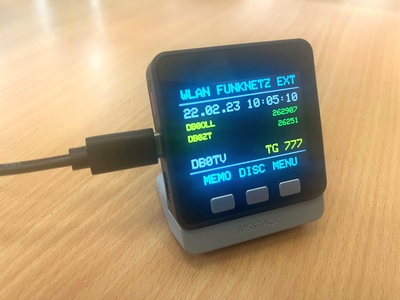

Bild1: DO0KPB sendet auf TG 14774 via DB0TV

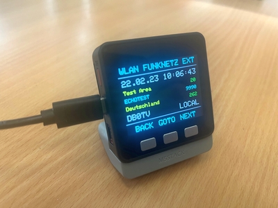

Bild2: DB0TV hört lokal (TG 0)

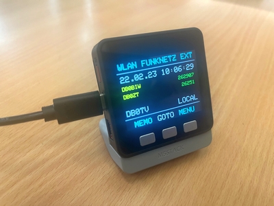

Bild3: DB0TV ist verbunden mit TG 777

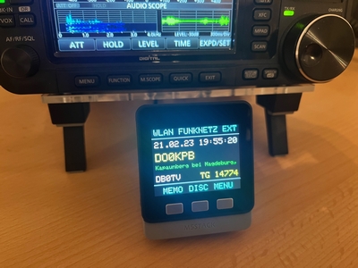

Bild4: Auswahl voreingestellter TG's
