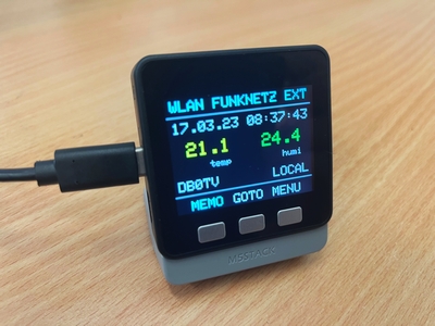

Neue Beta-Version 1.1b unter www.SVXcube.de
- Bei aktiver Talkgroup wird der Talker auch nach Ende des Durchgangs (dann in grau) angezeigt
- Bei kompletter Inativität werden jetzt die Messwerte der im Standfuß eingebauten Sensoren angezeigt
Bild5: Anzeige von Temperatur und Luftfechte bei Inaktivität
Die angezeigten Messwerte können in der SVXcube.ini mit Korrekturwerten versehen werden (additiv):
Code: Alles auswählen
[correction]
temp = 0.0
humi = 0.0
