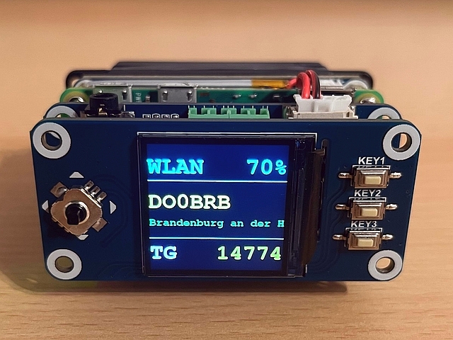

Bild1: Ein erster funktionfähiger Prototyp des SVXphone
Das SVXphone ist ein vollwertiges SvxLink-System für das FM-Funknetz. Basis für das SVXphone ist ein Raspberry Pi Zero. Batteriemodul, Farbdisplay sowie Soundkarte mit eingebautem Mikrofon machen das System komplett. Das Ganze ist extrem kompakt und somit sehr flexibel einsetzbar. Also eigentlich ideal für unterwegs.
Über die Taster sowie den Joystick ist eine einfache Bedienung des Systems (PTT, Lautstärke etc.) möglich. Auf dem Display werden u.a. die aktuelle Talkgroup und der aktive Talker sowie Zusatzinformationen angezeigt. Die Bedienungsmöglichkeiten reichen für den Alltagsbetrieb völlig aus. Für eine noch komfortablere Bedienung läßt sich das SVXphone aber auch in Kombination mit dem SVXcube betreiben.
Das eingebaute Mikrofon hat eine überraschend gute Audioqualität und ist ausreichend empfindlich. Eventuell werden später auch noch Bluetooth-Audiogeräte (Headsets etc.) unterstützt. Ebenfalls ist eine abgesetzte und via Bluetooth verbundene PTT denkbar.

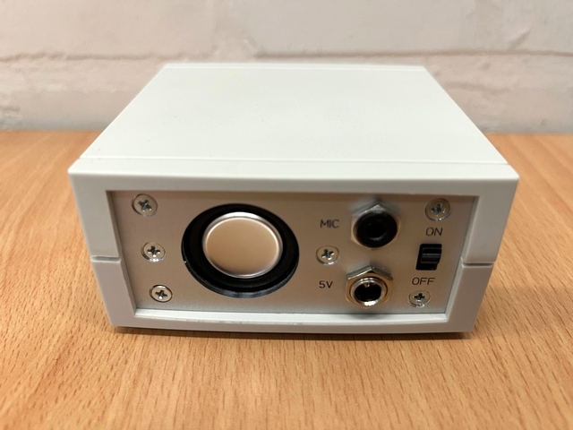

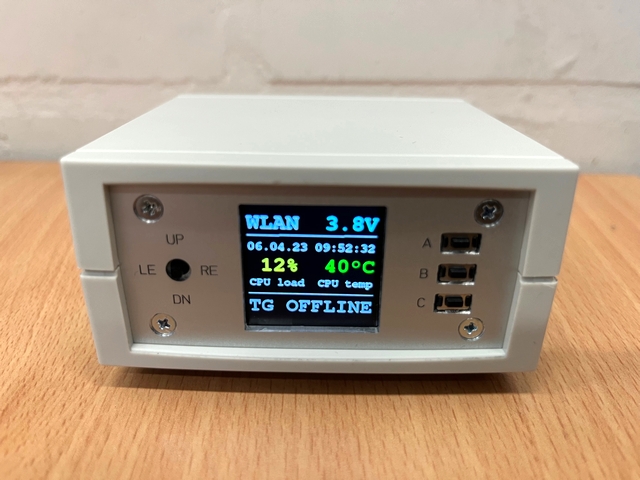

Im Gehäuse ...
