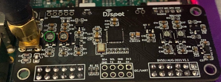

Nun muss der DJSpot noch ein wenig in Punkto Audio abgeglichen werden. Das passiert mit den beiden Potis neben der Antenne (siehe Bild). Startet dazu mit 0# einmal die Hilfe so das "Else" etwas erzählt. Dann dreht Ihr an dem Poti direkt neben der Antenne solange bis sich "Else" für Euch angenehm anhört, nicht zu dumpf und nicht zu hell.
Wenn das erledigt ist den Papagei starten mit 1# und mit dem im Bild orange markierten Poti die eingehende Modulation seinen Wünschen entsprechend anpassen, ebenfalls nicht zu dumpf und nicht zu hell. Bei mir musste ich beide Regler etwas nach links drehen. Bitte den Abgleich in dieser Reihenfolge durchführen und nicht umgekehrt!
