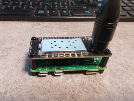

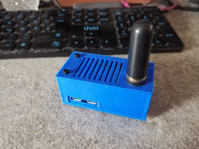

Ich habe die Variante zum selber löten für 60€ plus Versand gewählt ohne alles. Dummerweise habe ich die Buchsenleiste auf der falschen Seite bei dem Hotspot aufgelötet. Da ich aber noch einen Raspi ohne Stiftleiste hatte, habe ich bei dem kurzerhand die Stiftleiste auch auf der falschen Seite aufgelötet. Das brachte dann noch den Vorteil das die NF Übertrager dann zwischen den beiden Platinen liegen und nicht hervorstehen und das sowohl das HF Modul als auch der Prozessor vom Raspi auf den Außenseiten dann sind wo die Kühlung dann besser ist. Das Gehäuse ist ein eigener Entwurf und aus dem 3D Drucker.
Die STL Files zum selber Drucken gibt es hier:
https://1drv.ms/u/s!AhVIfcxk-9mA3E_CfOD ... q?e=6dGYsw
ACHTUNG: Das Gehäuse passt nur für die "falschrum" gebaute Version!

Ich habe in das Gehäuse einige Luftlöcher gebohrt, um die eventuell zu viel Wärme etwas abzuführen, durch eine der Bohrungen konnte ich die grüne LED auf dem Pi Zero beobachten, meistens ist die LED erloschen, wenn sich der Hotspot verabschiedet hat.
