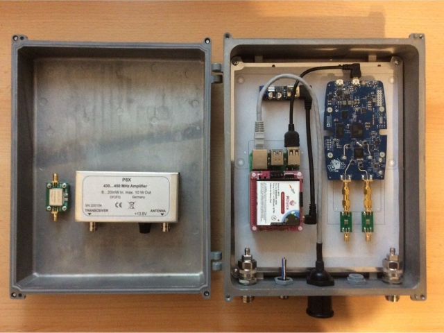

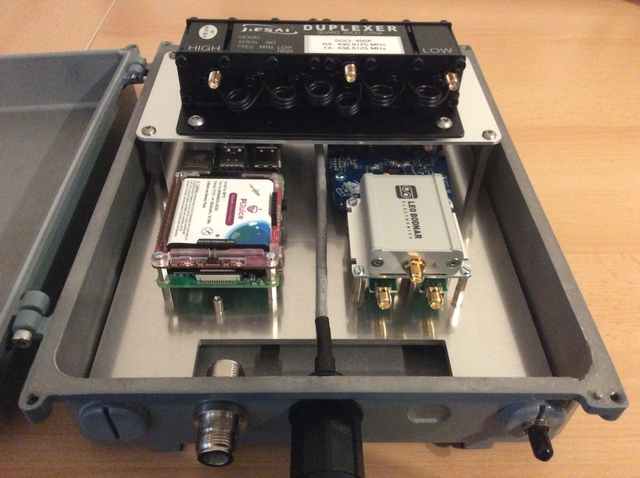

Bild1: Raspberry Pi und ADALM Pluto. Das ist (fast) alles. Den Rest macht die Software …
Bild2: Möglicher Gehäuseeinbau …

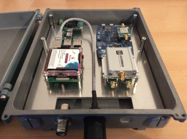

Bild3: Erster Versuchsaufbau

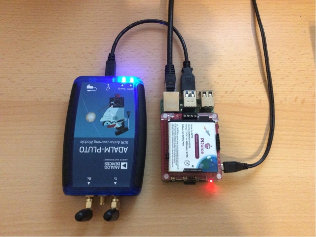

Bild4: In Betrieb ...

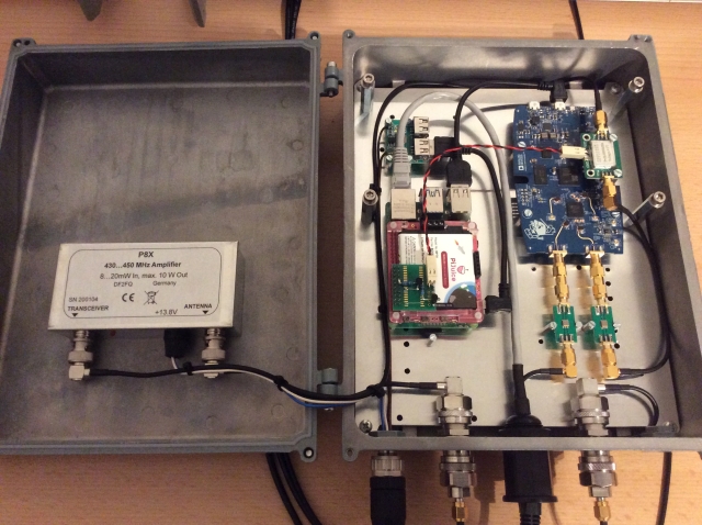

Da der Aufbau bei DB0TV bisher sehr gut läuft befindet sich ein weiteres Gerät in Vorbereitung:
Bild5: Variante mit internem Duplexer (noch nicht eingebaut) sowie GPS-Frequenzstabilisierung
Eine GPS-Frequenzstabilisierung ist jedoch nicht zwingend erforderlich da der ADALM-Pluto bereits
nachträglich mit einem 0,5ppm TCXO ausgestattet wurde (Epson TG2520SMN 40.0000M-ECGNNM3).
Der interne Duplexer (Jiesai SGQ-450X-SMA) sollte zunächst ausreichen; bei HF-belasteten bzw.
exponierten Standorten ist allerdings ein Bandpass-Duplexer (z.B. Huber&Suhner) sehr zu empfehlen.
Das Gehäuse verfügt standardmäßig über alle erforderlichen Bohrungen. Lediglich für die PA müssen
noch vier 3mm Löcher in den Deckel gebohrt werden. Die Montageplatte ist mit Gewindebohrungen
versehen; somit können die Bolzen direkt eingeschraubt werden. Die mechanischen Arbeiten werden
damit auf ein Minimum reduziert. Ein Repeater ist somit in wenigen Stunden komplett zusammengebaut.
Dann nur noch Speicherkarte in den Raspberry, Rufzeichen eintragen und der Repeater ist QRV ... ;)
