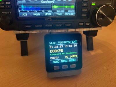

Der SVXcube ist ein Statusmonitor für das FM-Funknetz. Auf dem eingebauten Farbdisplay werden die wichtigsten Information des lokalen Repeaters (aktive Talkgroup, aktiver Talker etc.) übersichtlich und live angezeigt.
Für Betreiber von Repeatern oder Hotspots verfügt der SVXcube darüber hinaus über eine einfache Steuerungsmöglichkeit. Der SVXcube wird direkt über die Tasten am Gerät bedient - PC oder Smartphone sind zum Betrieb nicht erforderlich.
Die Netzwerkanbindung des SVXcube erfolgt via WLAN. Das Gerät benötigt zum Betrieb lediglich eine Versorgungsspannung von 5V (via USB-C-Anschluss). Alternativ lässt sich das Gerät auch über ein ansteckbares Akkumodul betreiben.
Die Hardware des SVXcube basiert auf einem M5Stack Core Basic. Die Firmware wird demnächst frei verfügbar sein.
Bild1: DO0KPB sendet auf TG 14774 via DB0TV
