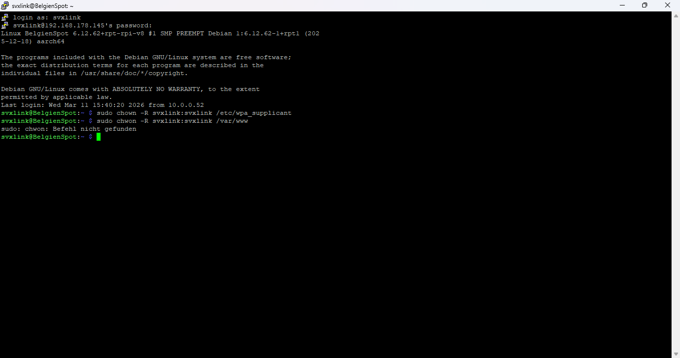

Ich habe es mal versucht. Der zweite Befehl wurde mit einem Fehler Quittiert. Habe dem mal als Screenshot angehängt.
Ich habe mal versucht ein weiteres WLAN hinzuzufügen, es ist wieder auf dem Weg im Admin Dashboard Wi-Fi Config gescheitert.

Hallo Jörg,
heute spielen wie finde den typo
Du hast chwon und nicht chown geschrieben....
73 de Peter, DG7AA aka PA7PF

Hallo Peter,
danke für das finden des Tippfelers.
Der ist mir so durchgegangen, das ich es nicht bemerkt habe.
Dann kann es auch nicht funktionieren.
