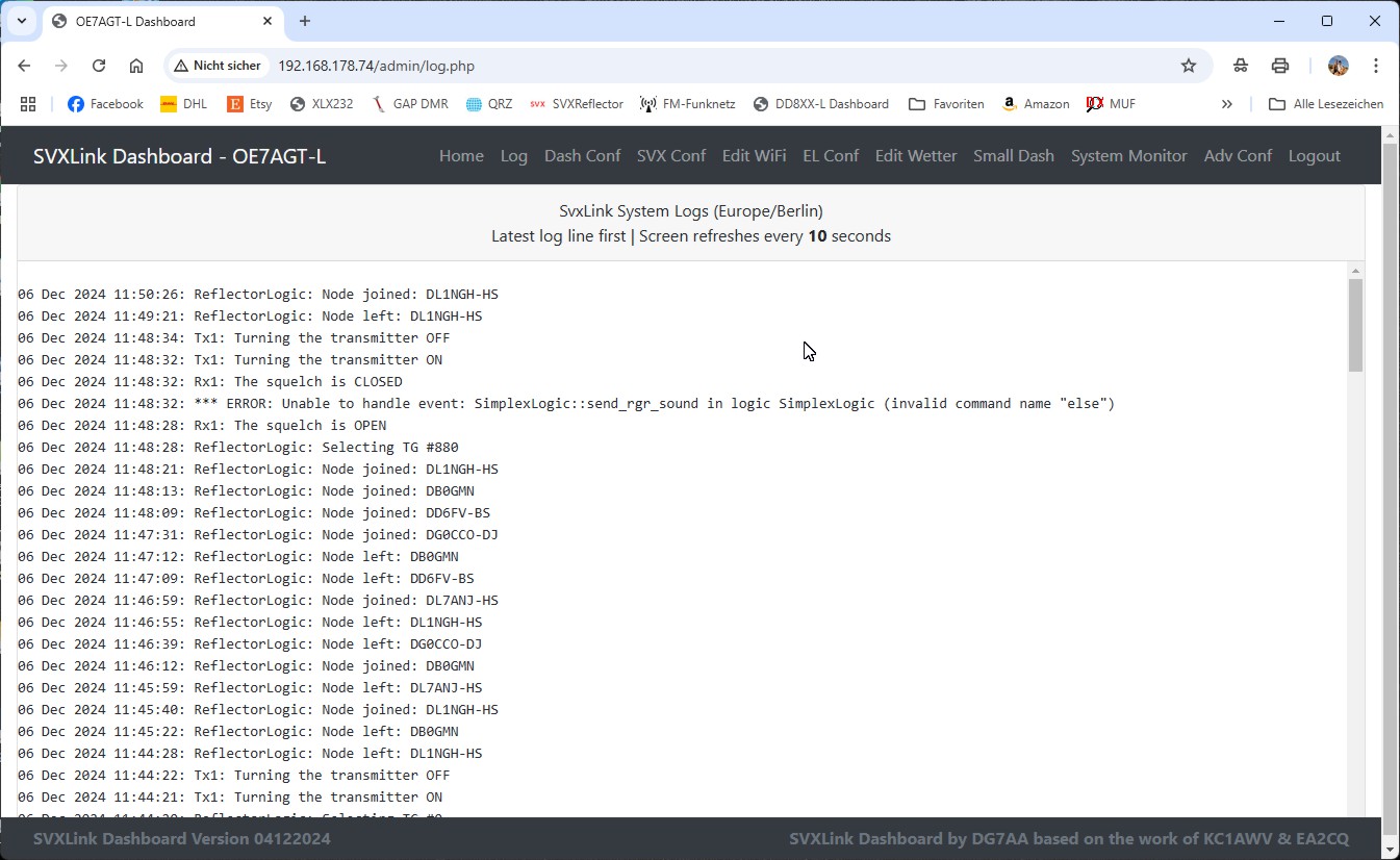

Hat noch jemand den Error in der SimpexLogic für send_rgr_sound ?

Ja hatte ich auch, das ist ein Fehler in der Logic.tcl im Verzeichnis /usr/share/svxlink/events.d/local vom Heribert...
So müsste das richtig sein:
proc send_rgr_sound {} {
variable sql_rx_id
if {$sql_rx_id != "K"} {
# 150 CPM, 1000 Hz, -4 dBFS
playSilence 150
CW::play "K" 120 1000 -35
set sql_rx_id "K"
} else {
#playTone 440 500 100
playMsg "Core" "Tone31"
#playMsg "Core" "Tone8"
#CW::play "K";
#puts "Funktion ausgefuehrt 2"
playSilence 100
tut aber der eigentlichen Funktion keinen Abbruch...
