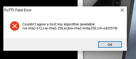

Hallo,
Programm funktioniert einwandfrei. Wollte mich über putty verbinden und etwas anzupassen, schlägt leider fehl. Bild der Fehlermeldung im Anhang.

Da habe ich auch eine Erklärung dafür. Du warst vorher schon mal mit Putty auf dem Raspi. Und Putty hat sich die Mac Adresse gemerkt und da passt jetzt der rsa key nicht mehr da neues System. Den Key muss man erst mal wieder löschen und Putty ist da etwas zickig. Hier ein Lösungsansatz:
https://www-simplified-guide.translate. ... _tr_pto=rq
73 de Peter, DG7AA aka PA7PF

danke für den Tip. Leider kann ich trotzdem nicht auf den Shari zugreifen. Habe jetzt ein Rechner benutzt de noch nie im Netz war und in keiner weise Verbindung hatte. Putty installiert und dort ebenfalls kein Zugang.
73 de DH2NJS Jörg
