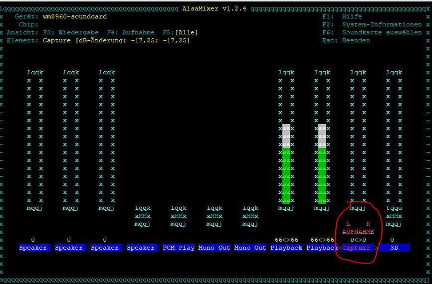

Hallo Peter,
mein DJ Spot war neulich in unserem QSO wirklich sehr leise,, die Ursache ist nun klar.
Ich hatte ihn verstellt und Lautstärke war danach auch ok.
Geändert und gespeichert.
svxlink@DJ-Spot:~ $ sudo alsamixer -c 0
svxlink@DJ-Spot:~ $ sudo alsactl store
Es gab keine Fehlermeldung. Googlen sagt zum Alsamixer auch nichts anderes.
Allerdings ist die Lautstärke nach dem nächsten Reboot wieder 0 und damit alles ganz leise. Werden irgendwo Default Werte gezogen ?

Moin,
Problem hat sich erledigt...
da man hier keine eigenen Beiträge löschen darf. (warum eigentlich nicht...) hänge ich mal die Lösung des Problems auf die eigene Frage an.
Es scheint wohl beim normalen speichern die Config irgendwo zu landen bzw nicht unter richtigem Namen. In einer älteren Image Beschreibung habe ich folgen Speicherpfad und Dateinamen gefunden, der dann auch funktioniert.
sudo alsactl --file=/etc/wm8960-soundcard/wm8960_asound.state store
73, DG0CCO
73, DG0CCO
