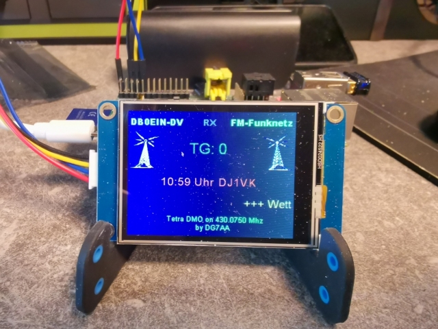

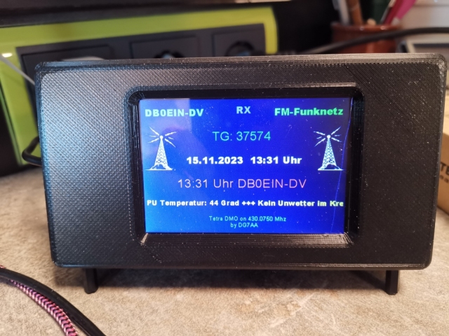

Moin moin,
da ich von meinem DMR Hotspot noch zwei Nextion Displays liegen hatte, habe ich mich gefragt ob man die nicht auch am SVXLink betreiben kann. Da der Windet ja nun vor der Tür steht und das Wetter in den letzten Tage einfach nur schmuddelig war und mir Bast Sterne zu Weihnachten basteln auch nicht besonders liegt habe ich mich mit dem Thema einmal ausgiebig beschäftigt. Hier nun das Ergebnis:
2,4 Zoll Display am Raspi 1
3,5 Zoll Display am Raspi Zero W mit kleiner Powerbank im 3D Druck Gehäuse
Der Betrieb läuft abgesetzt, d.h. die Daten werden per Netzwerk übertragen. Somit kann das Display unabhängig vom Relais / Hotspot Standort betrieben werden.
Wie funktioniert das ganze? Da ich meine Relaisfunkstellen / Hotspots alle über einen VPN Server verbunden habe auf den die Raspis über SMB zugreifen können, sendet mir SVXLink aus der entsprechenden TCL Datei heraus einen Text in eine bestimmte Datei auf den VPN Server die der Display Raspi mit einem Python3 Script abfragt. Hier das Beispiel für den Zustand des TRX:

Das Ergebnis seht ihr oben.
