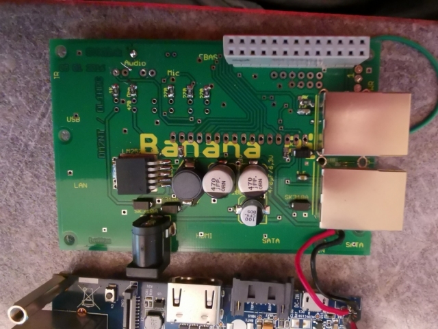

ich will hier mal ein altes Thema wiederbeleben da es den original Beitrag dazu auf svxlink.de leider nicht mehr gibt und ich schon öfter mal anfragen hatte ob ich da noch etwas von habe. Es geht hier um den Banana Pi M1 mit der Zusatzplatine von Tino DM2NT und Adi DL1HRC. Platinen sind soweit ich weiß wohl nicht mehr verfügbar aber so einige haben die bis heute in Verwendung oder zumindest noch liegen. Dank Adi habe ich von Tino die Eagle Files, es wäre also möglich noch mal Platinen herstellen zu lassen!

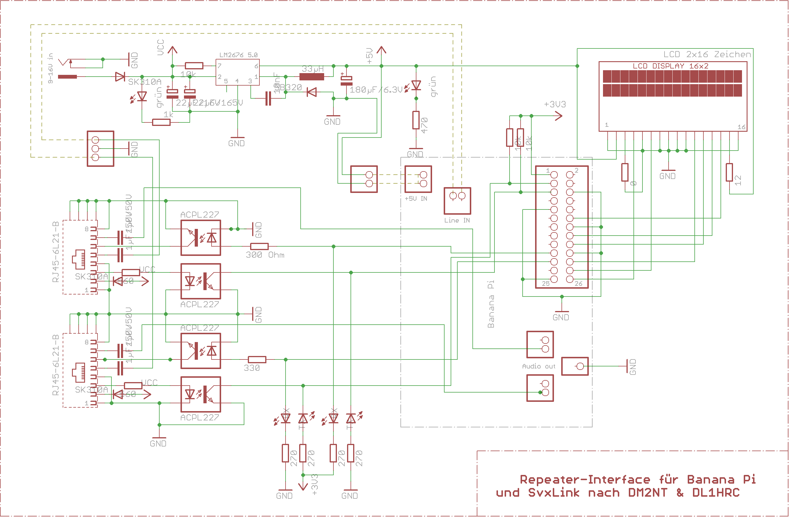

Hier der Schaltplan:

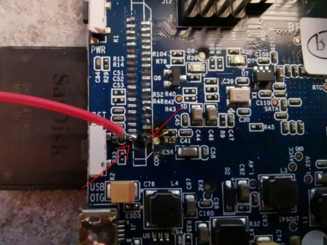

Ließe sich sicherlich auch auf Lochraster nachbauen :D . Das gute an dem Teil ist das es eine galvanische Trennung vom Funkgerät hat da zur Ansteuerung Optokoppler verbaut sind und man kann optional auch ein Display anschließen was ich aber nie probiert habe. Der Banana Pi hat einen eingebauten Line In Eingang auf dem CON1 der wohl für eine Kamera gedacht ist. Die Anschlüsse sind etwas schlecht zugänglich und es ist etwas fuckelig da was anzulöten. Bei meiner "Ur Banane" habe ich mir den Line In ein wenig "zergrillt" weshalb DB0EIN auch Jahre lang mit einer USB Soundkarte am Banana lief.
Der rechte Anschluß ist der channel 0 und der linke channel 1. Bei meinem Banana habe ich den Connector ganz entfernt da ich ihn wie gesagt ein wenig "zergrillt" habe. Allerdings läuft der channel 1 jetzt und ich kann auf die USB Soundkarte verzichten.

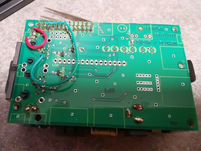

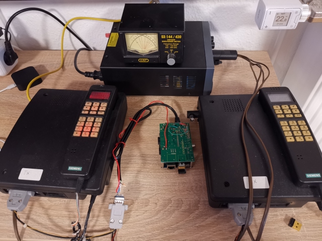

Ich musste mir den SQL leider etwas anpassen und auch den Audio In Brücken weil mir ja nur noch ein Kanal zur Verfügung steht. Die Platine war übrigens zum Anschluß von Motorola GM1200 o.ä. konzipiert die auf dem SQL Pin eine Spannung ausgeben die den Optokoppler dann ansteuern. GM340/360/380 sollten auch damit laufen. Ich habe aber Siemens C5 dran, mein Ur DB0EIN, und mein modifiziertes RX Gerät tastet gegen Masse wenn der SQL auf geht.
